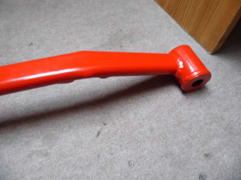

Message  Nels le Sam 8 Juin 2013 - 21:08
Voici les photos que j'ai sur mon tél' de la barre OMP!
elle ce prend donc entre les 2 vis torx cerclage rouge des triangles et vient épousé la forme du carter d'huile et de la boite de vitesses! Elle vient en complément de la barre d'origine fléchée qui elle aussi peut être changé pour un modèle forge!
et les 2 barres cote à cote!
Demain les explications sur à quoi elles servent! Et j'espère mon montage lol!

Re: [COMPARATIF] Barre de renfort inférieur, barre antirapprochement Forge/omp.. pour alfa MiTo
Message  Moon le Sam 8 Juin 2013 - 21:10
ok nickel merci

Message  .alf. le Sam 8 Juin 2013 - 21:33
une question annexe : elle est peinte ou thermo plastifiée ? c'est de l' acier ?
Message  Nels le Sam 8 Juin 2013 - 21:39
Peinte et acier!
Message  .alf. le Sam 8 Juin 2013 - 21:44
ok merci Wink

Message  titouf le Ven 25 Oct 2013 - 18:19
Je vais tacher de faire des photos des mes doubles renforts Forge et du montage de la Wiechers.
