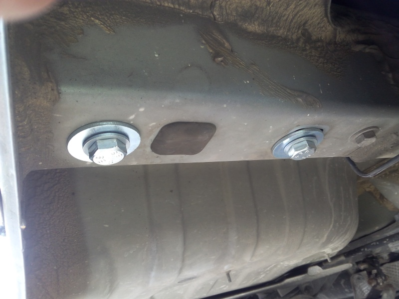

On passe maintenant sous la voiture pour s'attaquer aux longerons: perçage en utilisant le forêt étagé:
On peut maintenant fixer les éléments de l'attelage:
