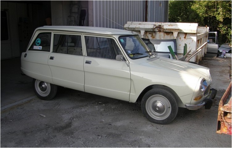

Je vous propose de commencer par mon Ami 8, restaurée il y a 2 ans en partie par des professionnels, en partie par mes soins.
Historique :
Voiture 3ème main après mon grand-père et mon père, 595 000 km au compteur, 2ème ensemble boite/moteur (changé aux environs de 300 000 km).
Grosse valeur sentimentale pour ce bout de ferraille pétaradant et trépidant que je conservais au chaud depuis longtemps en attendant d'avoir les moyens de la soigner comme elle le mérite.
Octobre 2008
Plateforme et trains roulants entièrement d'origine, très sains, que je vais laisser en l'état.
Moteur requinqué petit à petit, aujourd'hui en état correct, que je vais aussi laisser en l'état.
Carrosserie assez défraichie avec des points de corrosion qui commencent à faire mal : bas de caisse, ailes arrières, un gnon dans une porte de l'époque du gd-père, et le coffre et PC arrière emboutis par une Gti au démarrage d'un feu rouge (il devait avoir peur que je le laisse sur place, probablement...).
Intérieur dans son jus, que je doit rafraichir un bon coup. A part un siège un peu déchiré, le reste est encore assez bien, et là aussi je vais faire le feignant et laisser le tout autant que possible en état origine.
Pièces détachées : j'ai sauvé un hayon et un PC arrière dans une casse, ce qui me permettra de remettre l'arrière en condition, et grâce à Phoz182 (FabAlfa156 sur ARO) j'ai eu des ailes arrières en remplacement des ailes actuelles qui sont bien bouffées. Je suis allé les récupérer mi-novembre.

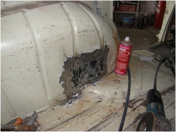

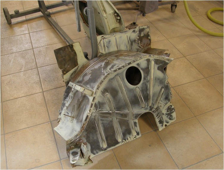

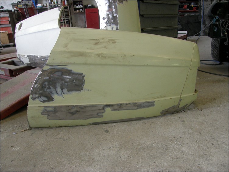

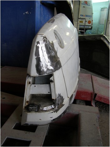

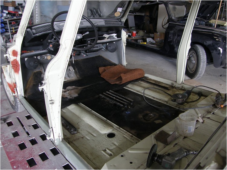

Travaux première étape:
La voiture est entrée au garage pour une réfection des bas de caisse la semaine dernière.
Au programme : remplacement des tôles perforées et protection des corps creux.
A moi ensuite de récupérer l'engin pour préparer la réfection et peinture complète pour lui redonner une allure pimpante.

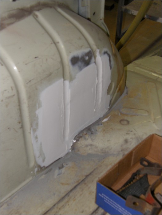

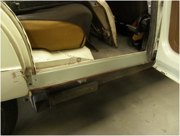

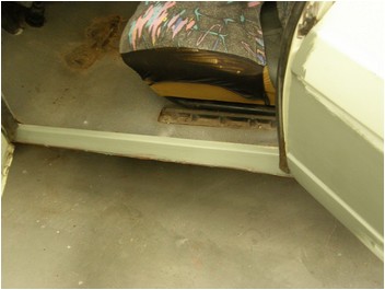

Après réparation
Seconde étape de la restauration, en collaboration avec un artisan carrossier qui m'a laissé travailler dans son atelier et faire une grosse partie du démontage pour soulager un peu l'addition.

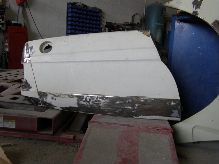

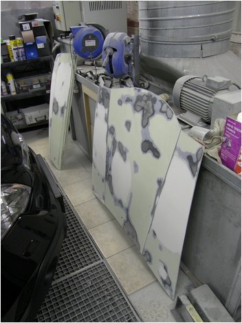

Les éléments de carrosserie passent au décapage pour mettre la tôle à nu avant apprêt spécifique et peinture
Les ailes arrières, très corrodées, passent en tôlerie pour de la grosse réparation
Ne pas oublier de s'occuper des chromes pendant ce temps là.
Un bon coup de décapage doux manuel lui a redonné un beau brillant sans retirer sa patine de trente ans
On peut ensuite commencer les travaux de peinture : passage à l'apprêt époxy bi-composant, et ensuite pose d'une peinture type Ligne 22 (pour poids lourds), beaucoup plus résistante aux impacts de graviers et autres saloperies projetées par les autres véhicules.

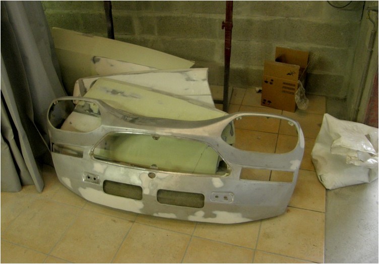

Chenard & Walcker modèle Aiglon Y10D, mise en circulation en 1934.
Tout a commencé en farfouillant un peu par hasard sur le b.O.N C.o.i.n, et je tombe là-dessus :
Elle est dans son jus à 100% ou presque, jamais immatriculée après le changement de désignation des départements français : QD2 correspond à la Haute Saône (71) aujourd'hui. Elle a dormi tout ce temps dans une grange en altitude à côté de Thonon les Bains, bien au sec et à l'abri des vandales. Les housses de protection de la sellerie, d'origine, sont encore sur les sièges 80 ans plus tard Shocked
Voilà la brochure commerciale d'époque que j'ai réussi à retrouver depuis.
Chenard & Walcker fait partie du patrimoine de la voiture de prestige en France et a écrit la légende des 24H du Mans dans les années 20.
Je viens d'acquérir un morceau d'histoire...
