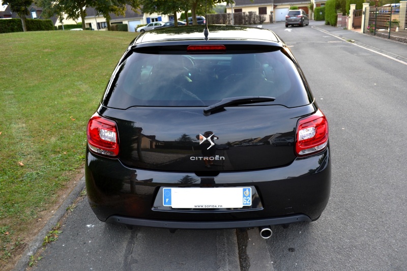

En ce qui concerne le sealant, j'ai pu le tester sur une DS3 noir, le résultat est top, j'ai laissé agir une heure pour ensuite procéder au buffing qui était facile, je n'ai mis qu'une seule couche ( pour la Giu j'en mettrai deux )
Le rendu est super en profondeur, un peu moins en brillance comparé à une cire, depuis la DS3 c'est pris la pluie etc...et l'effet déperlant est toujours aussi impressionnant Shocked
Quelques photos de la DS après la pose du sealant ( sur la deuxième vous constaterai qu'il faut absolument que j'investisse dans des produit de rénovation pour pneu ^^ )
