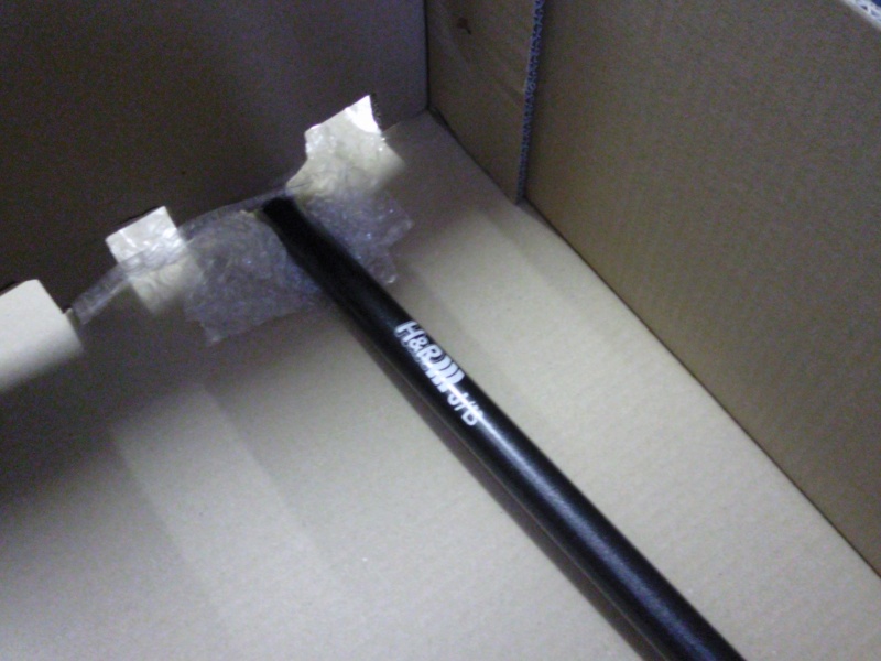

Et le dernier gros en date ; ressorts courts Eibach -30mm, suspensions bilstein B8 (tarées), barre anti roulis H&R
