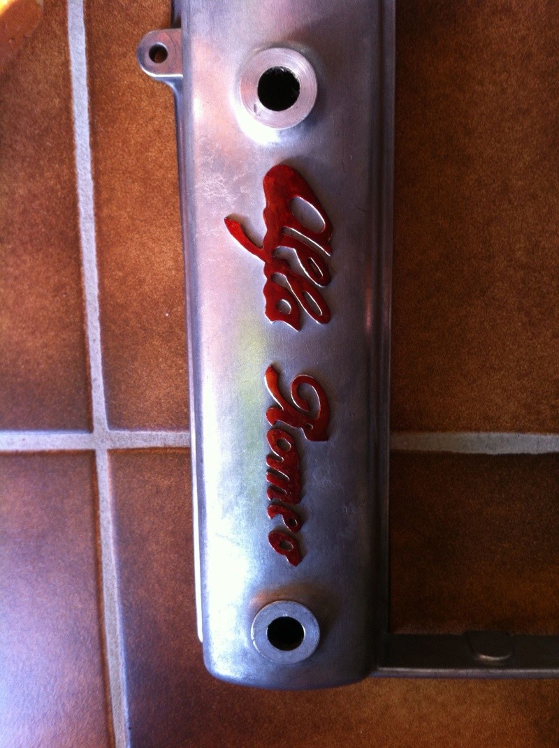

Puis enfin j'ai nettoyé le cache AAC
La suite a commencé bien aprés! La carrosserie!
Avant la carrosserie j'ai roulé longtemps le GTV parfois même en faisant des trajets de plus de 300km et je n'ai eu aucunes pannes!
J'ai bien entendu fait un rodage dans les règles! Avant de le mettre en carrosserie j'ai pas mal roulé et j'ai vraiment senti le moteur reprendre vie, regagner en souplesse. C'est une auto vraiment trés trés agréable et surtout avec un couple incroyable, elle reprend à 1100 tours sur un filet de gaz, et lorsque l'on monte dans les tours c'est QUE DU BONHEUR!!!! Le bruit du bialb' est sensationnel! Sans compter le bruit rauque et les pétarades au rétrogradage! J'ai de plus été surpris le nombre de personnes qui la regardent en roulant mais aussi à l'arret! Par exemple lorsque je la gare en ville ou sur une aire d'autoroute , lorsque je reviens il n'est pas rare d'avoir des gens qui la regarde! Beaucoup viennent me parler en me disant "j'ai toujours révé de cette auto étant jeune etc" !
Niveau conso, j'ai été surpris car sur mon parcours de 300 km j'ai fait une conso de ...8,9l au 100 en conduite normale!
Bon en course de côte ce n'était pas la même, le plein fond comme neige au soleil! Razz mais quel plaisir!!!! En ville l'auto se révèle trés civilisée et la boite est sur le miens trés agréable sans aucuns accrochages même à froid, la conso en ville, plus de 11l mais je vous avouerai que je n'ai pas acheté cette auto pour faire du 5l au 100!
La suite demain!

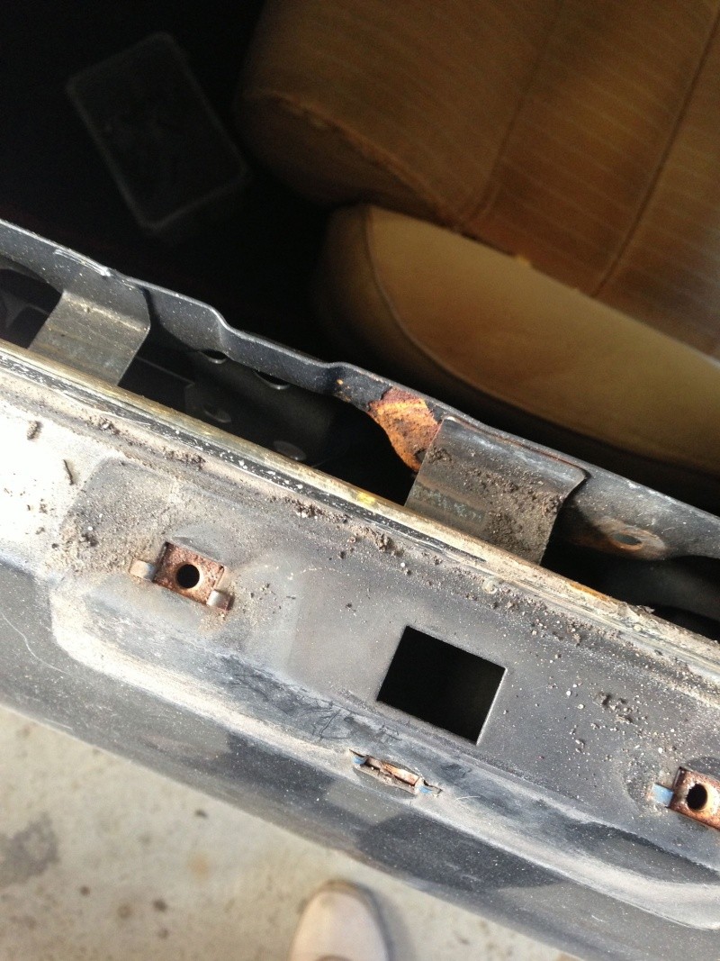

Le GTV en carrosserie!
Il y est entré début juillet mais les travaux n'ont commencé que en ....novembre!
Pas de mauvaises surprises sous les joints
le seul point abimé
Aucune trace de rouille au niveau de la malle arrière
le seul point de rouille au niveau des passages de roues qui était caché sous les bas de caisses
et le plus "grave" la baie de pare brise, le trés gros point faible des GTV, ici de la rouille mais rien de trop catastrophique au final.

Pour une Alfa de cet âge, la quantité de rouille me semble "raisonnable".
Re: Le showVroom de Forza!
Message  forza alfa 159 le Lun 14 Jan 2013 - 12:39
Oui tout a fait tout le monde est d'accord sur ce point c'était une très bonne base ! La suite ce soir
