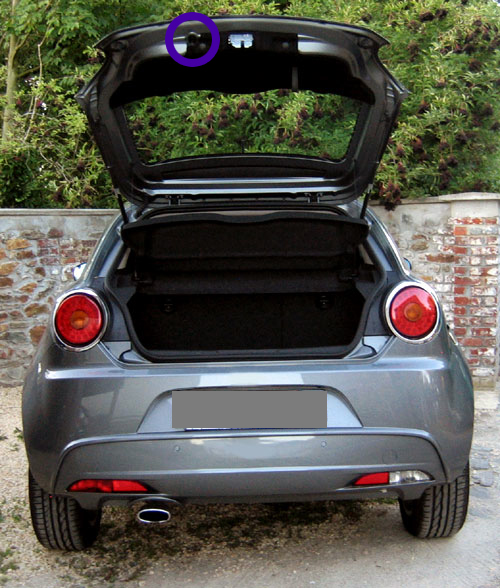

Salut a tous,
Ma Mito étant d'occasion, et n'ayant pas eu l'occasion d'en observer vraiment d'autres, je suis etonné par l'ouverture de mon hayon. En effet lorsque je l'ouvre avec la clé ou l'emblème, le hayon se souleve à peine. Il faut alors glisser très doucement ses doigts pour alors le lever. Il me semble qu'il manque un ressort, bien que le vendeur m'affirme le contraire.
Ainsi, une ame charitable pourait elle faire une photo de son hayon a cet endroit entouré en violet ? :
Chez moi à cet endroit il n'y a qu'un trou.

Je pense qu'il ne te manque rien cela fait pareil avec mon coffre, c'est juste une sorte de petit vérin qui pousse le coffre lorsqu'on l'ouvre.

Non, chez moi il ne s'entrouvre même pas ... la sur la photo (piochée sur le net on dirait qu'il y a un petit bout, au moins en caoutchouc ....)

Normalement tu as un système qui repousse le coffre légèrement de manière à passer la main. Si tu peux juste passer un tournevis plat, y'a comme un problème.

a la place que tu as entouré il y a une sorte de petit verin/ressort en plastique en effet .
ton probleme vient de là .

alors là oui il te manque un truc je pense. sur ma mito j'avais un espèce de tampon avec un ressort, pour au moins décoller le coffre d'un ou deux cm

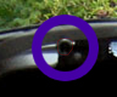

Message  julienbabouu le Mer 12 Déc 2012 - 13:20
Effectivement il manque un truc scratch
Tien voila une photo.

Message  Allan67 le Mer 12 Déc 2012 - 13:50
Merci !!!
Maintenant, peux tu le décrocher, le mettre dans une enveloppe, l'affranchir et me l'envoyer Very Happy
