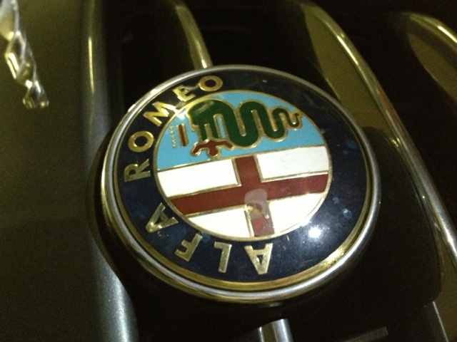

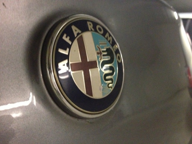

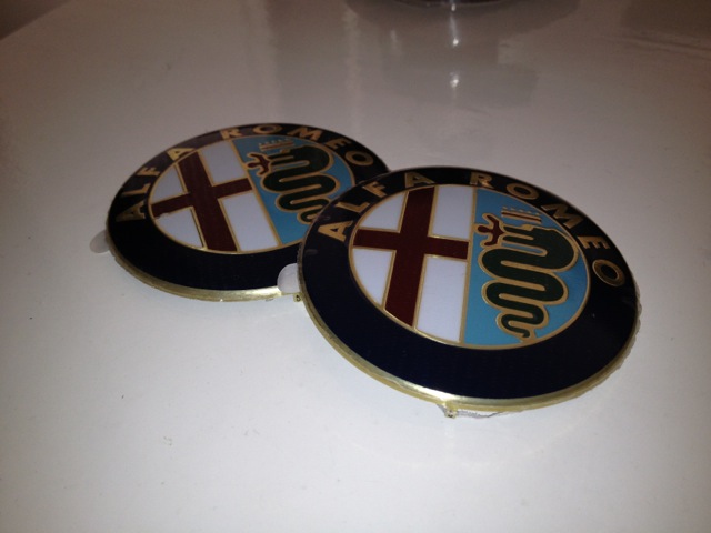

Voila le problème, la Mito d'occasion que j'ai achetée a des emblèmes de pietre qualité, tout décolorés, abimés, je compte les changer.
Première étape, les dimensions :
Arriere :
Avant :
Soit des logos de 75 mm.

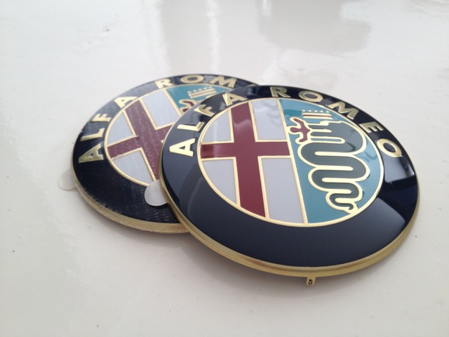

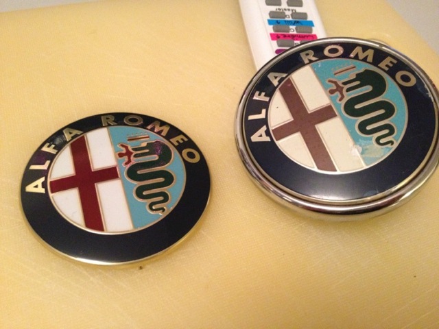

Deuxieme étape, trouver les logo, pour ma part, j'ai trouvé ce site :
http://storic-italia-diffusion.votreboutiquepro.com/coiffe-logo-alfa-75mm-en-metal-emaille-/product_info.php/products_id/618
Au travail

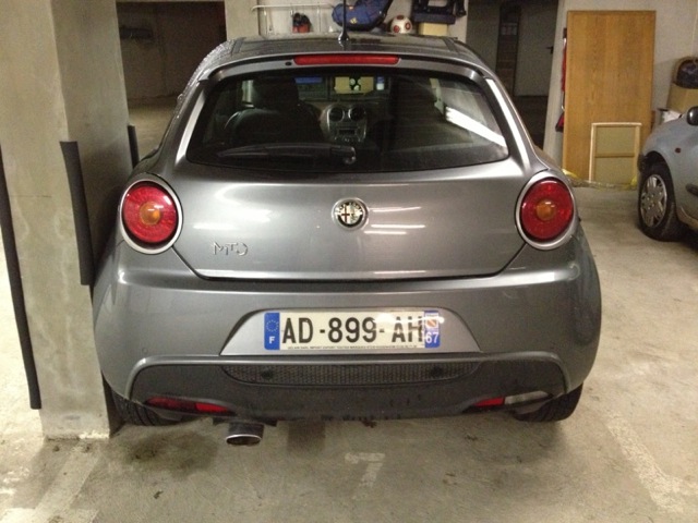

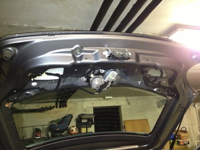

Logo Arrière :

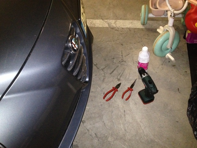

Pour faire simple je passe par un démontage :
Il faut enlever les deux vis la dessous :
Attention, ces images peuvent choquer !!!

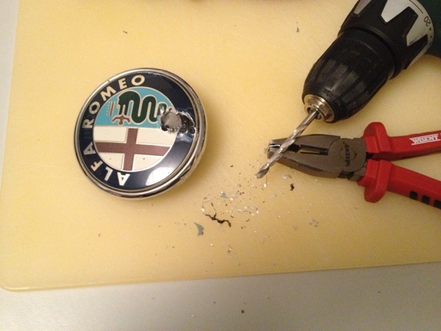

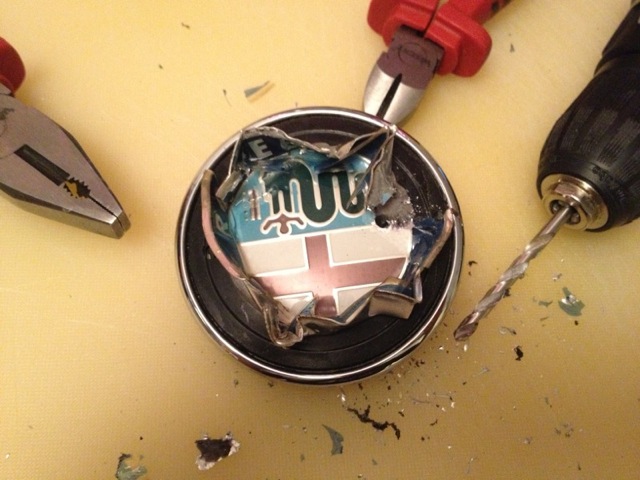

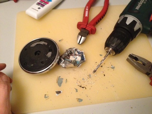

On commence par percer une petite ligne de trous
Puis il faut tout arracher !
On nettoie bien la surface :
On colle le nouveau :
Au re-montage ne pas oublier le joint !
Et le résultat :

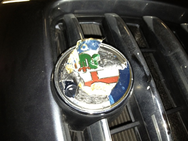

On passe a l'avant :
Avant :

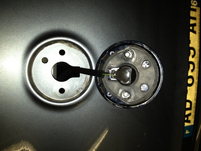

Trous + arrachements :
La colle est entièrement restée, il faut donc gratter avec les ongles :
Jusqu'a ce qu'on puisse s'y voir, clin d'oeuil pour forza et la fixation par vis, il y a deja l'ecrou  Wink

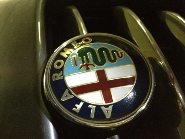

Et le résultat final !

Message  Allan67 le Sam 15 Déc 2012 - 12:57
Reçus :
Je voudrais mettre un verni anti-uv pour les protéger, ça existe en bombe ? ou ?
merci Very Happy

Message  forza alfa 159 le Lun 17 Déc 2012 - 19:53
@Allan67 a écrit:Reçus :
merci Very Happy
tu as un logo avant comme ça? normalement c'est une fixation différente par vis torx ou allen
forza alfa 159
Masculin Messages : 157
Date d'inscription : 30/11/2012
Re: [TUTORIEL] Changement Emblèmes, logo Avant arrière Alfa romeo MiTo
Message  Allan67 le Lun 17 Déc 2012 - 20:00
J'ai mis les photos en 1er poste de devant et derrière ;-)
Alors j'ai tenté ce vernis :
Vernis brillant pour carrosserie "Julien" en bombe ...
Il est marqué comme "résistant aux UV", n'ayant pas trouvé de "protecteur UV" dans les magasins proches de chez moi ...
Je me dis qu'en effet, si les agents protecteur UV sont présent dans le vernis, ils ne les laisseront pas passer ... scratch
La deuxième couche a été passée, je vais peut être tenter le démontage ce soir encore ...

Logo Arrière :
Et le résultat :

Message  Ours le Mar 18 Déc 2012 - 19:27
J'adore le massacre du logo Alfa on dirait Pika qui récupère sa MiTo !!! lol!
C'est quand même du boulot, je pensais pas! Mon logo avant est déja abimé, au bout de seulement 2 ans!
Masculin Messages : 2208
Message  Sh0n le Mar 18 Déc 2012 - 19:40
En effet c'est pas la méthode la plus délicate lol! Mais bon si le résultat est là, alors bien joué !

Il y aurait-il une autre façon de retirer le logo avant? Car ça me parait bizarre de massacrer l'ancien pour le changer.
Merci pour vos réponses ^^
