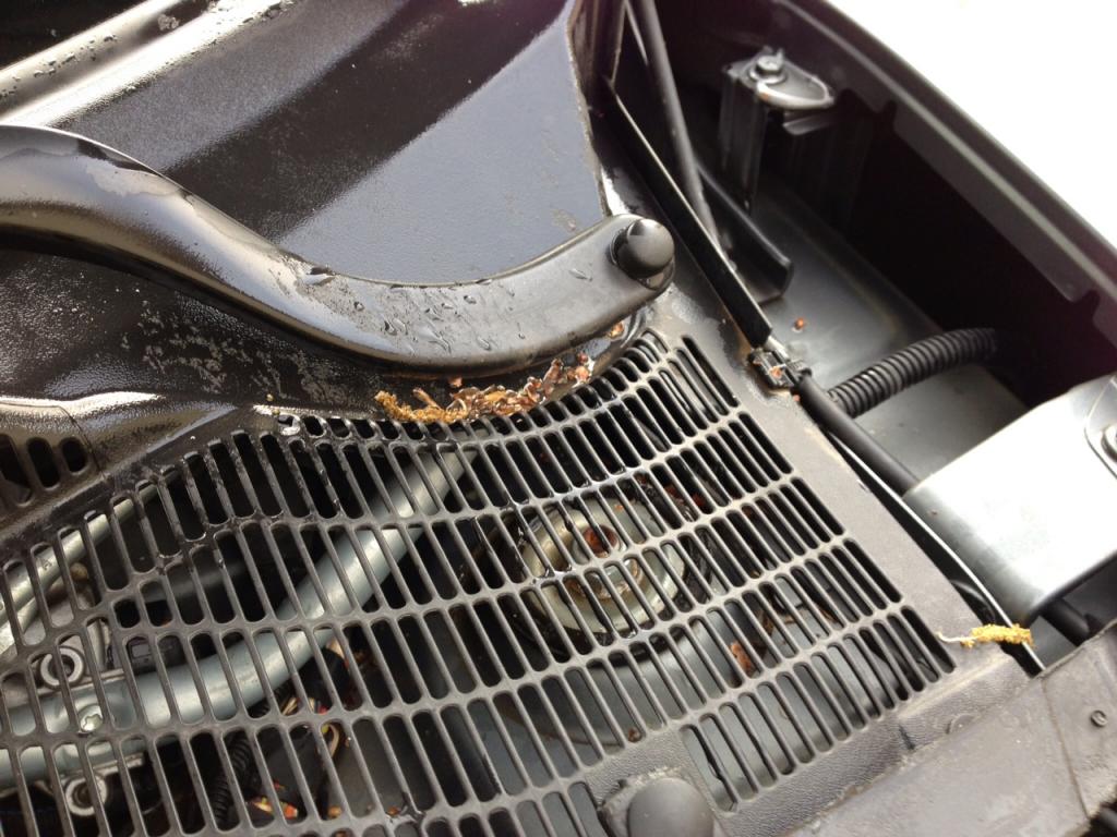

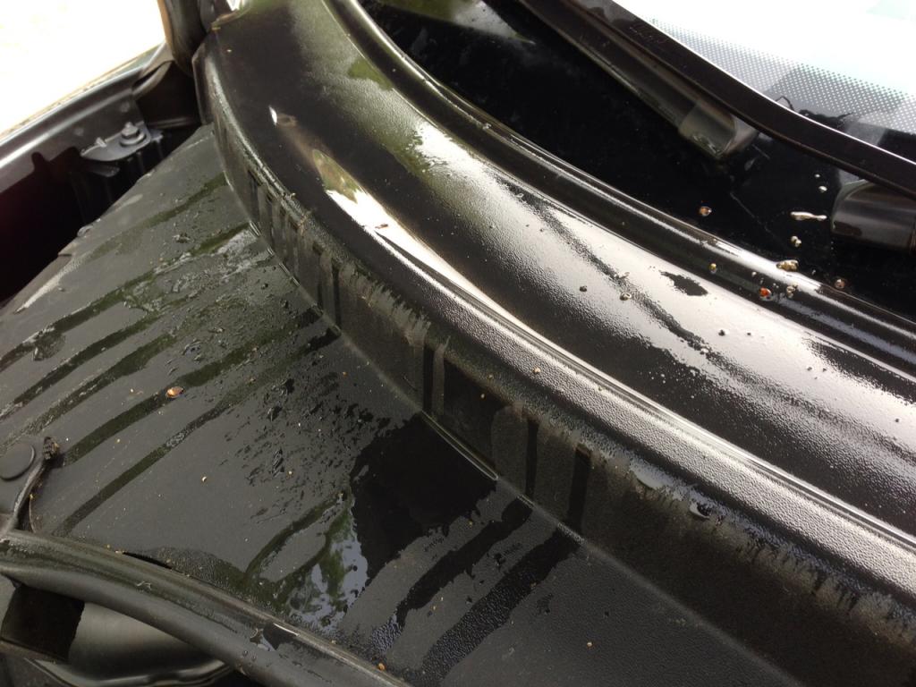

Message  .alf. le Mer 8 Mai 2013 - 9:04
@Fouine a écrit:Tu peux faire une petite photo si tu as 5 minutes ?
coté conducteur c'est à tout vent et ca choppe tout l'eau de la baie et le pare prise, d'ailleurs sur la mienne l'écrou était rouillé au bout d'un mois, d'où l'opération plasti-dip Laughing :
coté passager, c'est bien protégé par le cache et d'ailleurs pas de rouille aucune au bout de + d'un an . :
CQFD...
alors pourquoi alfa a fait coté conducteur un cache en forme de grille qui sert à rien d'ailleurs .. a première vue scratch .. faudrait qu'on m'explique... car y a un paquet de Mito qui ont ce problème de coupelle gauche qui grince du fait de la flotte, poussières et autre merdouilles qui se collent dessus... Rolling Eyes
Y doit y avoir une raison car sur la corsa D et OPC ( même chassis/caisse que la MiTo) , y a pareil, sauf que chez Opel, y z'ont été assez intéligent pour faire une réhausse sur le cache plastique afin que la flotte descende pas directe dedans...
Remarquez aussi la similitude de l'agencement moteur vs la MiTo QV... Laughing Pour en avoir eu une entre les mains durant tout un WE, ces 2 autos ont une conception identique du sol au plafond...

Message  Fouine le Jeu 9 Mai 2013 - 8:45
Merci Alf pour ces explications.
En effet une grille ça ne semble pas une bonne idée (à première vue).
